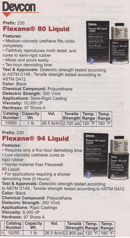

hmmm, mano diff'o pagalvei vėl prireikė restauravimo, praėjo 5 metai, bet LT kaip buvo taip ir liko provicija :)
O galgi visgi kas nors yra užmatęs kažkur LT parduodamo 2 komponentų poliuretano?
Kažko panašaus:

Tai kad ir UK nebaisiai spindi pasiūla. Randu tik tarpininkus iš US. Negi reiks iš ebėjaus imt... O ir nepigus, tas Felxanas ~50 baksų puslitris plius shippingas. Kažkur skaičiau kad būna po ~20$ panašus kiekis.
