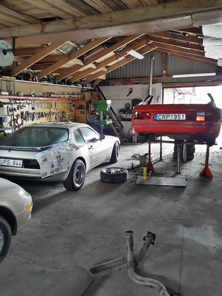

Dėl pakėlimo, tai tėvukas susikonstravęs ekonominį variantą. Tarybiniai hidrauliai iš savivarčių ir nuo kažkurio rusiško traktoriaus hidraulinis siurblys su valdymu. Gali kelt vieną ašį, gali abi. Pasikėlus užkiši ožius dėl saugumo. Kai nėra mašinos, užmetus pasigamintą plokšte, naudojamas ir kaip reguliuojamo aukščio stalas. Arba tiesiog suleidi į žeme (paskutinė foto, tik ten dar skersiniai uždėti, jie nusiima)

Apie toki pakelima as ir svajoju, bet jei neturi tu detaliu pigiai is kazkur tai gautusi gan brangiai...

Mes tai iš metalo laužynų susirinkom. Ten jiem atveži panašų kiekį metalo, pagal svorį ir apsikeiti. Dar koki "dezinfekcini" vidinio vartojimo skystį pridedi, tai ką panašaus kai gauna, patys paskambina, kad turi.
