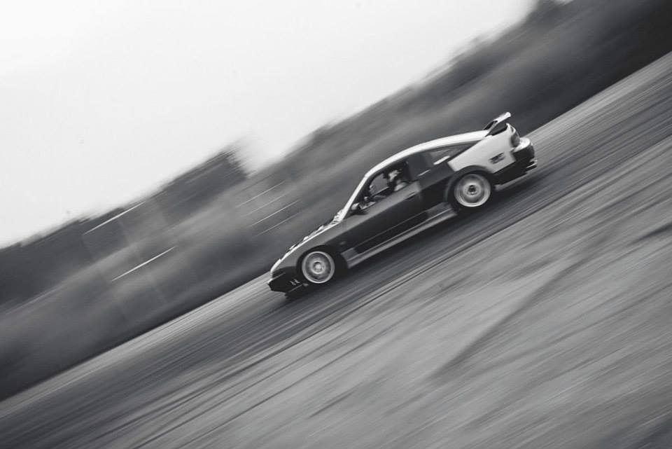

Na ir keletas foto kaip atrodo dabar :)
tai tiek siam kartui ;)
