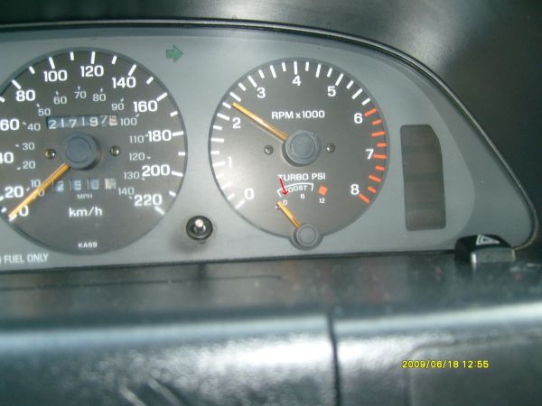

boost leakas yra didziausia probiu liga po pavaru dezes galiu neziurejas pasakyti kad leakina ta slanga kuri eina i ipurskimo kolektoriu alkune tokia su dideliu perejimu o originali gauge rodo totalias pievas

na ly ziurejau bet negali iki tiek leakint ta slanga kad rodykle kai tipo uzpucia turba nekiltu,ir traukos vapse nera vaziuoja kaip 2.2 be turbo, o ta rodykle turi lyg tai prie 6 stot stocke foto kiek pas mane pasoka
iki tiek pasoka rodykle

nesuk galvos del aktuatoriaus ar westgeato neteko girdeti kad kada probese butu beda su tuo LEAKAS IR TIKTAI LEAKAS nes vamzdynas neaisku is kokios plasmases padarytas ir skylineja ir gauga pasijung kita o ne ta butaforini ziurek kur ant paneles
