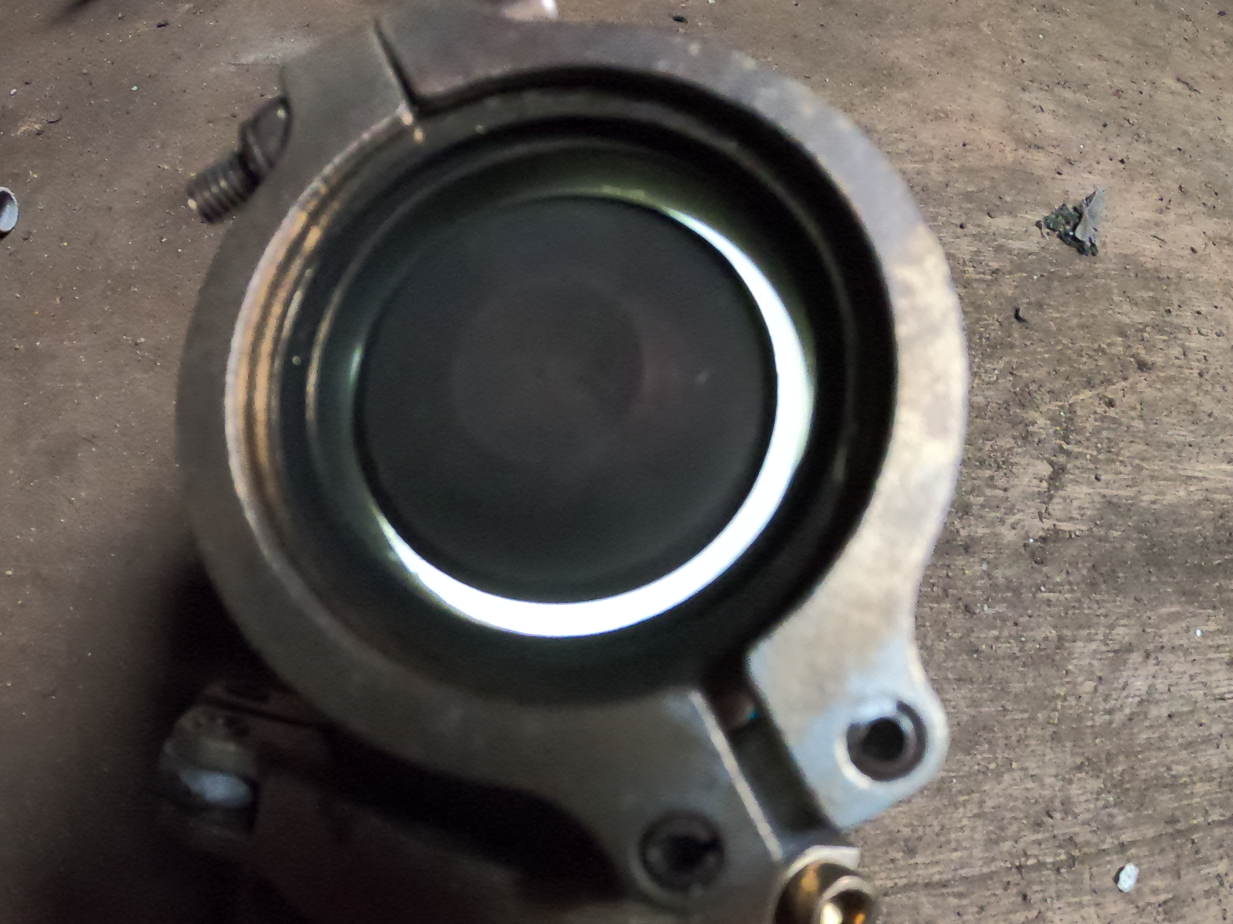

Pirma mašina su išoriniu WG, spėju neturėtų šviest šviesa kiaurai "uždarytą" WG (žr. nuotrauką)?

Is tokios foto tai kaip is kavos tirsciu galima priburti. As tik speju, kad tu vozyuvo lizdo/iejimo flanso net neuzdejai, tai ka cia galima nuspresti? 90 proc, Lietuvoje manau vaziuoja su kinietiskais, vieni veikia, kiti bloggiau veikia, cia jau kaip uztaikysi....

daug kas su kinietiškais važiuoja ir ten plius minus OK. persirenki, patikrini membraną, visus varžtus susukt ant klijų ir skirk daugiau dėmesio periodiniams patikrinimams.
taip šviest kaip tavo wg tai neturi, bet nesimato per kur. spėju tarp lizdo ir vožtuvo. išsiardyk, pasižiūrėk kodėl taip yra - vožtuvo kepurė kreiva ar lizdas susikraipęs, gal surenkant kas pasikreipė. galbūt galima lizdą perdaryt kad būtų sandaru.

Jo nuotrauką biški skubėdamas dariau ir be fire ring'o, bet ten iš esmės vožtuvas stovi kreivai, nesisandarina. Vakar išsiardžiau jį tai radau labai nekokybišką membraną, kuri suplyšo išimant, vienas varžtas išsisuko su sriegiu, taip pat matosi svilėsių, kurie turbūt buvo silikonas sandarinimui. Tai teks kito WG ieškoti.

Teke tvarkyt Tial kopija,siaip nustebino kiniecio kokybe,apart,kad kreivai padarytas voztuvo lizdas ir jis kreivai gule y savo vieta,ko pasekoj jis lizde y viena puse droze,isdrozdamas lizdo krasta ir aseles virsuj esanty sandarinimo rieboksly,tai pratekinom voztuvo kota,ykalem nauja lizda ir nauja rieboksly,po siai dienai veikia

Tai pas mane čia irgi Tial'o kopija su panašu tokia pat problema. Bet kadangi dabar jau daug dalykų blogai su juo, turbūt teks kitą tokį pirkt ir turėsiu atsarginių dalių.roolis wrote: ↑05 May 2020, 21:42Teke tvarkyt Tial kopija,siaip nustebino kiniecio kokybe,apart,kad kreivai padarytas voztuvo lizdas ir jis kreivai gule y savo vieta,ko pasekoj jis lizde y viena puse droze,isdrozdamas lizdo krasta ir aseles virsuj esanty sandarinimo rieboksly,tai pratekinom voztuvo kota,ykalem nauja lizda ir nauja rieboksly,po siai dienai veikia

o kokiu daliu tu turesi?membranai sakes,voztuvas kreivas,liks nebent yvore,chamutai ir kepure,kurie realiai negenda

gal dėl spyruoklės netolygaus spaudimo gavo lenkimą ir dėl įvorės metalo kokybės išsidrožė? ar ten iš fabriko kreivai buvo pagaminta?

Arnai,kinas kreivai lizda padares,neiscentraves,pats voztuvas tiesus.Ir kiek ciupinejau kitu Tial kopiju,daugumos voztuvas stovi nevisiskai centruotai,ko pasekoj ir gauna vienas sonas streso,jau 2 metai varau su sutvarkytu,tfu tfu,viskas ok
