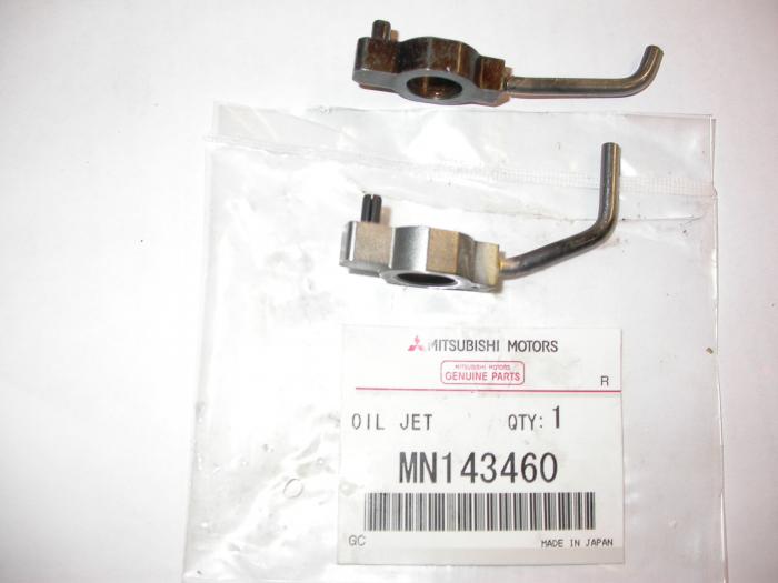

kliobas wrote:Gal galetumete patarti, nuo kokio OEM variklio galima butu panaudoti oil squirterius? Dabartiniame bloke vietos virs magistrales nelabai daug, noretusi kazko panasaus i esancius nuotraukoje - su mazu plotu ir "banjo" tipo
Mitsubishi 4G63T varikliuose (eclipse, evo, kt., prilausomai nuo metu ir modelio, ejo tepalo purkstukai keliu rusiu su "banjo" pajungimu, pvz.:
