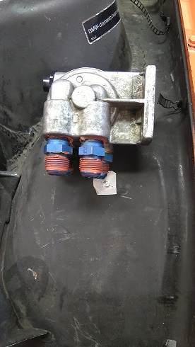

Sveiki. Zodziu turiu tokia,maza turbut problemele. Ant AN tipo jungciu privaryta visur kazkokio tarpininio hermetiko. Kuom butu galima jy nesunkiai pasalinti. Ar pamerkti i kazka,kas jy istirpdytu.
Prisegu ft,kaip atrodo,ir visos jungtys tokios ju yra 8 ar 10. Keisti naujomis nesinori,nepigus reikalas,kazkoks gudragalvis pasistenge :D

Mechaniskai nebandei? Su kokiu svelniu dratiniu.

Nebandziau,bet kazkaip su metaliniu nelabai norisi,nors gal reiks pabandyti.

Sandarumą vis tiek kūgis užtikrina, o ne sriegis, tad nelabai ką ten ir pridirbsi valydamas tik jį :)

tam tikrus silikoninius sandariklius gerai suminkština nefrasas. pamėgink sudrėkint ir galbūt su kokiu nors neabrazyviniu plastikiniu šepečiu ar skuduru valysis.

Na siaip netaip pavyko,nuvalyti. :)
bandziau mirkyti valyti su: nefrasu,izopropanoliu,benzinu,ir industriniu stabdziu valikliu.Geriausiai minkstina benzinas. Mirkiau pusdieny,poto su svelniu sepeteliu metaliniu,ir makita su svelniu sepetuku,tryniau,sveiciau. Uztrukau geras 5 valandas. rezultatas pakankamai neblogas gavosi,bet uzsiknisimas nemazas. :D

Dabar jau gal ir pervelai, bet stabdziu skystis manau neblogai turetu minkstinti.

Na viena detale liko,nevalyta,kurios nenaudosiu,galima bus pabandyti ir su dotu pamirkyti. :-)
Re: Kuom nuvalyti,ar kame mirkyti
DOT dažus nuėda, ypač jeigu šviežiai nudažyta. Gali būt kad neitin tinkamas sprendimas.
DOT anodavimo nenues,o autoriaus detales yra anoduotos :wink:
