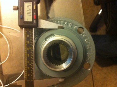

A sitagi gal kas turi ar zino kur surasti Audi s2 asiu ismatavimus?
Sitaip ismatuotu ar kaip kitaip.
