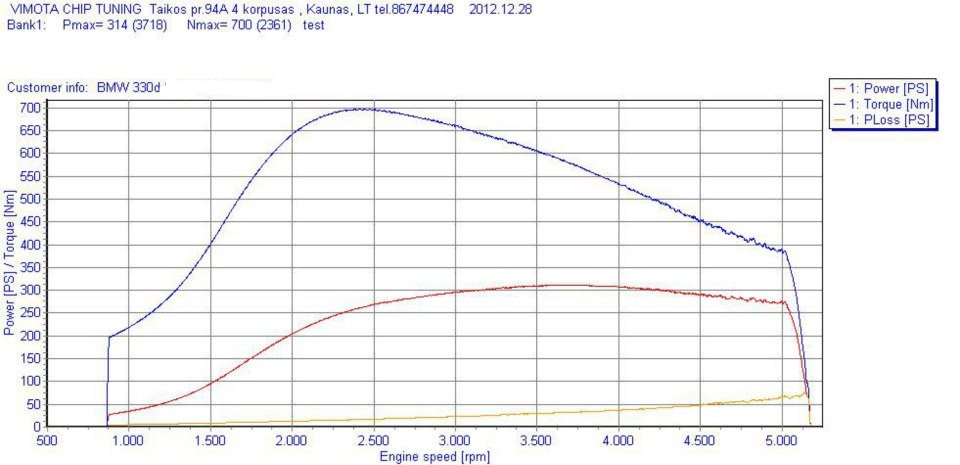

turiu toki sena Bmw 2,9l D 135kW ir idomu buvo tai pazaidziau:
135kW kreive.jpg (51.89 KiB) Viewed 76927 times

makis wrote:turiu toki sena Bmw 2,9l D 135kW ir idomu buvo tai pazaidziau:
galima smulkiau ? :) kokie modai ?

Post by tomas.ep3 »
gtb2260v ir purkstukai biski didesni, siaip tai cia pabandymui dare, purkstukai ~400ag turi vezt..

tomas.ep3 wrote:gtb2260v ir purkstukai biski didesni, siaip tai cia pabandymui dare, purkstukai ~400ag turi vezt..
prie kokio slegio ? vostuvai nestringa ?
tai turbakas 160kw 3.0d taip suprantu :)
purkstuku angaliai keisti ? 160kw ? ar kas jie daryta ? :)

Post by makis »
turba 170kW, purkstukai custom, slegio 2,3bar, sitas galingumas be dumo dar.

Post by tomas.ep3 »
pas 160kw gt2260v pas 170kw gtb2260v..
reik jam geresnes turbos...

makis wrote:turba 170kW, purkstukai custom, slegio 2,3bar, sitas galingumas be dumo dar.
daugiau gal apie purkstukus papasakotum ?
max rpm supratau 4700 panasiai ?
turba aisku perdaryta i vakumu valdoma ?
beckpresure matuoji ?

tomas.ep3 wrote:pas 160kw gt2260v pas 170kw gtb2260vk..
tai gt2260v yra vakumu valdoma
o gtb2260vk valdoma elektra
jei klystu pataisykit kas skiriasi dar :)
beje ka reiskia reik geresnes turbos ? per maza ? :) ka su vostuvais darysi kai uzdesi didesne turba ?
jam ne turbos pirma o stumu reik kitu...
