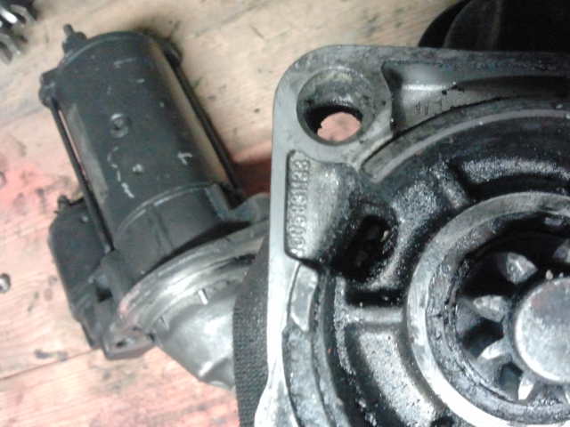

cia mano starteris. Ir tik sitie vieni skaiciai matosi ant starterio. Masina 2000m. vw passat. 1.9 tdi 85kw.

Dar atsiminiau tas dantratukas yra 9 dantuku.
Re: 1.9 tdi starteris sunkiai suka.
lauber starterio su devyniais dantimis turetu atitikt bosha , intercars sepeteliu vainiko kodas CQ2050004 turetu tikt sitas . gal kas ish hebros tavo turi sutarti su intercars ir galeu paimt..

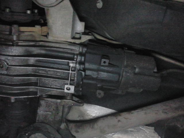

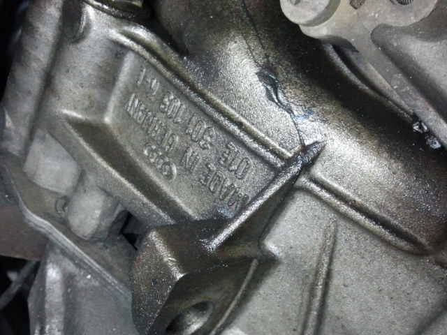

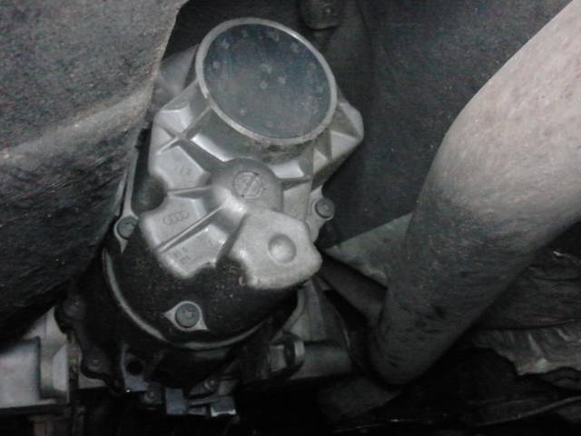

O deze mano tokia va vizualiai.
- 2013-12-06 17.02.14.jpg (44.74 KiB) Viewed 14121 times
- 2013-12-06 17.01.33.jpg (42.67 KiB) Viewed 14121 times
- 2013-12-06 17.00.57.jpg (42.63 KiB) Viewed 14121 times
nu tarkim, su šeštu bėgiu trasoj važiuosi ekonomiškiau nei su dabartiniu penktu.
tarkim.
sutaupysi gal kokį 0.5l per 100km.
kada atsipirks investicijos?
ar tu čia svarstai daryt tik dėl to, kad daryt?
tarkim.
fzs 600
bnv e36 traktor
bnv e36 traktor
Na aš pilnai suprantu šitą klausimą
Nes kai pvz toyota avensis kur 5 bėgis nuo 6 nelabai skiriasi, tai tikrai nebūtų verta dėti 6bėgės dėžės (nes įvažiuojant į autostradą nelabai yra reikalas mest 6 bėgį, o mieste 4 geriau nei 5
) Plius tas 0,5l gal nelabai ką reikštų, bet va, triukšmas salone sumažėtų dėl mažesnių apsukų... O gal pas 6bėgę dėžę geresni perdavimai kitų pavarų, ko pasekoje launch'as geresnis būtų malantis po miestą
