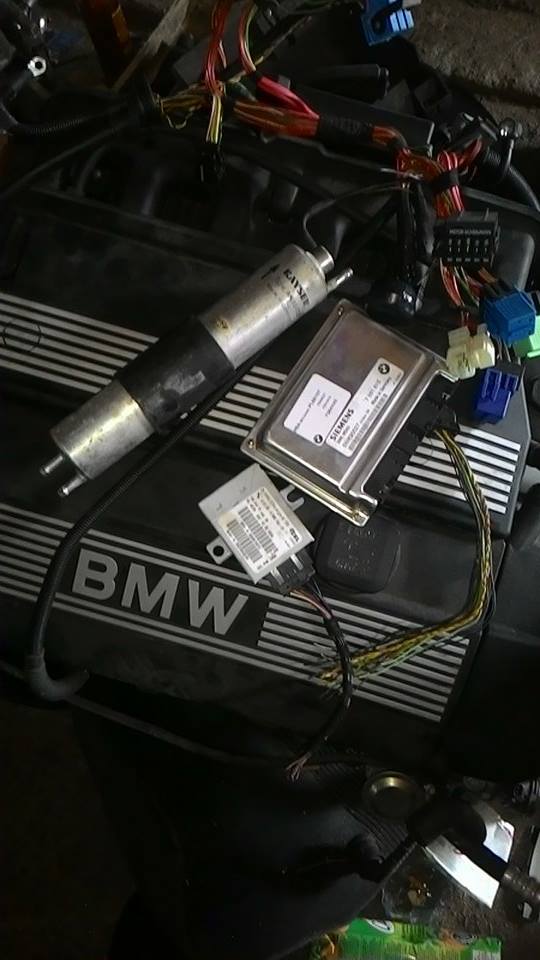

tiesa kuro filtras yra taipat kaip ir visi kompai imobilaizeris raktelis ir t.t (ews kaip surpantu tai tas mazas blokelis ) ir manau visa pravotke(truksta tik el pedalo)
jei nuimta viskas nuo veikiancio automobilio turetu susidet bolt on ar klystu ?
Pridedu fotke kad mazdauk suprast kokie komponentai atejo kartu su swapu :)
Taipad klausimas iskylo del stabdziu pusles ar kaip jin ten vadinas , nereikes perdarineti tilps ?
