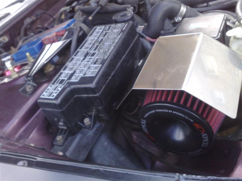

Idejau A'PEXi oro filtra ir teisinga begiu perjungimo komplekta. Va dabar tai begiai persijungia kaip reikia, o ne kaip anksciau "ant snargliu" 8)
Toliau ardom salona ir ruosiames atiduot kebulistams aptvarkyti isore...
