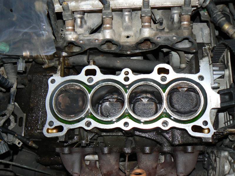

Uzdejom galva atgal (tnx tonic) su visa trisluoksne tarpine. Nedirba nifiga ant laisvu. Laikant apsukas 2-3k dirba, bet irgi su patrukciojimais... Ieskosim slieku...

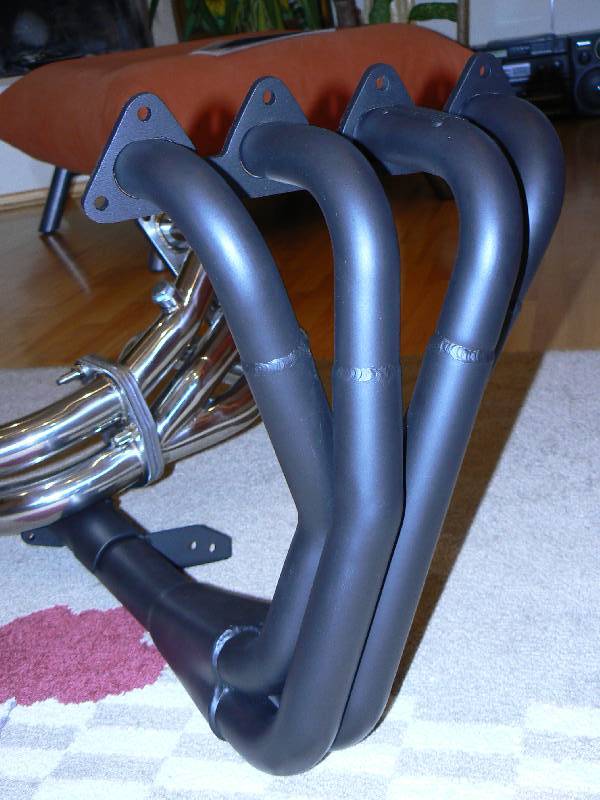

Keletas daliu
Flowtech kolektorius...
Palyginimui su Ebayjiniumi
Kita smulkme
Kita smulkme

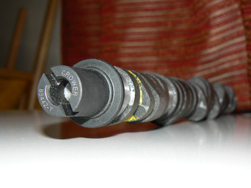

Re: Project: Blueberry Bee [Honda Civic Del Sol Si]
Keletas kadru is darbu
AUKSINE tarpine :)
AUKSINE tarpine :)
Zveigzde is arti
Zveigzde is arti
tonicas priverzineja zvaigzde
Veleneliu sutepinejimas :)
Jeu beveik surinkta...
