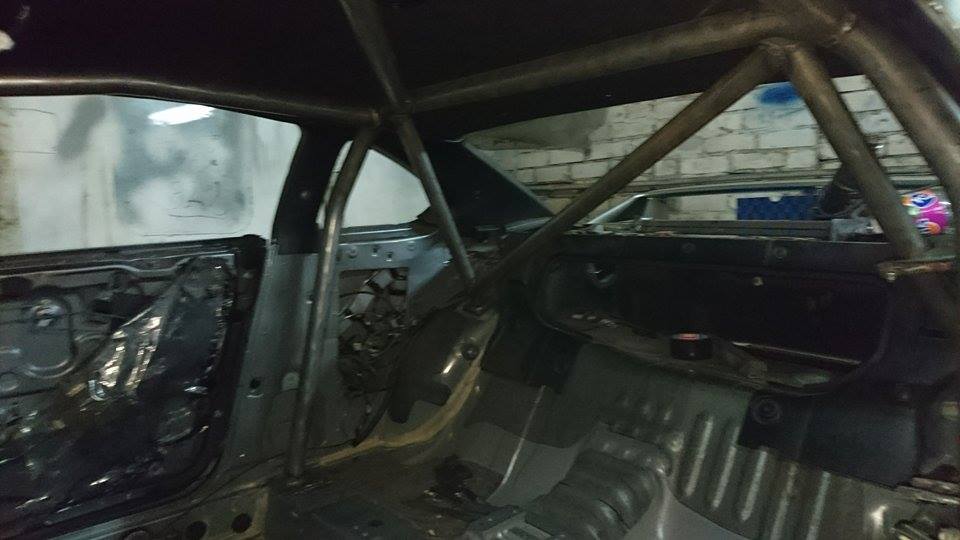

Projekto tikslas Nissan Silvia SpecR perkelti vairą i kaire puse,sudėti homologuotus išrenkamus saugos lankus,pakeisti kėbulo ir salono detales į kiek galima lengvesnes bet išlaikant originalias formas ir atitinkančias kelių eismo taisyklių techninius reikalavimus,kad būtų galima naudoti tiek bendro naudojimo keliuose tiek "Track day".
Atlikti darbai:
Pakeista ugniasienė
Perdažytas variklio skyrius
Pagaminti išrenkami saugos lankai

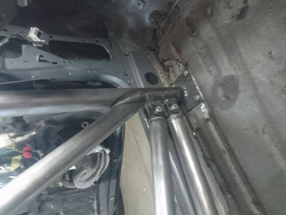

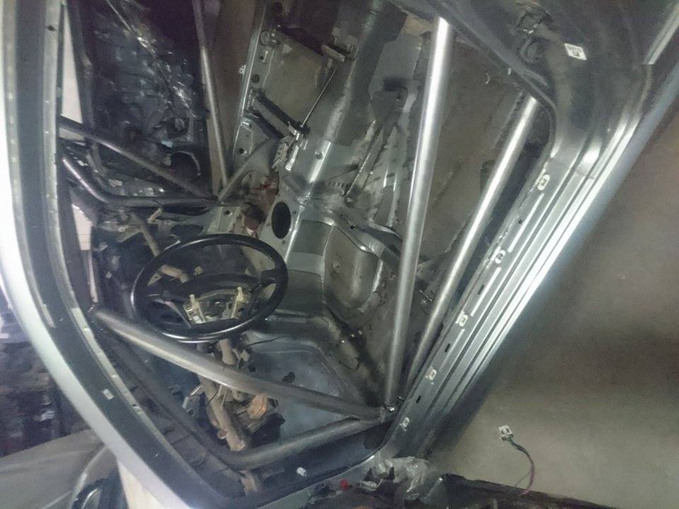

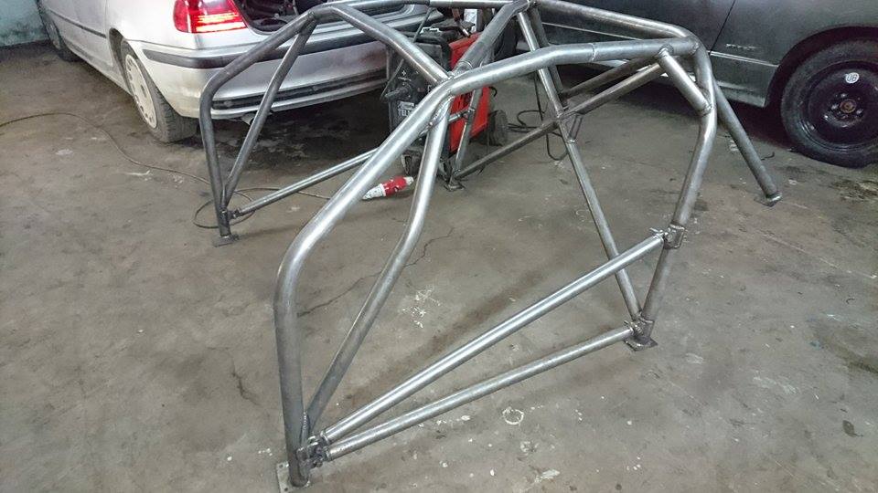

Dar šiek tiek lankų foto

kokia kaina lanku ? jei teisingai supratau jie su homologacija ir isimami ? kas daro tokius ?

Kaina manau gali šiek tiek skirtis dėl automobilio markės,o šiam modeliui kainavo 1100eu. Pagaminti manau sugebėtų daugelis turinčių licenciją tokiems darbams atlikti bet mažai kas netingi eksperimentuoti :wink:.Šie lankai pagaminti Dariaus Vasiliausko 867023545

O man kilo klausimas, kas šiuose lankuose išsirenka išskyrus 4 šoninius vamzdžius?
Jei xargentum sako, kad su šalmu nereiks važiuoti, kai išimi šoninius prie sėdynės apačios esančius vamzdžius, aš pasimetęs.
pakales
Posts: 67
Joined: 03 Dec 2008, 01:34
Re: Project:S15 LHD
Post by pakales »
Samurai wrote:O man kilo klausimas, kas šiuose lankuose išsirenka išskyrus 4 šoninius vamzdžius?
Aš irgi taip žiūrėjau į tas lankų foto ir nusprendžiau, kad viršutiniai vamzdžiai tiesiog susimauna vienas į kitą. Gali taip būti? :roll:
O ir šiaip su lankais ir be šalmo negalima važiuoti? :D

Galima vaziuot. Gali ir nuogas vaziuot. Bet kasdieninej masinoj,su lankais ir be salmo saugiai jaustumeis kai nuo vamzdziu su galva esi per keleta cm?
Cia tokie patys zmogeliai kur susideda lopsius su sportiniais dirzais,bet be saugos lanku :DDD

Per telefona gerai neiziuriu, bet lyg virsutiniai vamzdziai ardosi

Tai susimauna/nusimauna viršuje lankai tam, kad į saloną sukištum juos :) kaip jum visą konstrukciją sudės :) pro dureles? Netikiu, kad stogą pjovė, nors daro ir taip.
