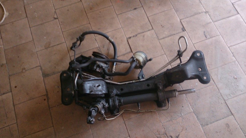

Nujimta priekine balke su vairo kolonele .
Darbai :
Nuvalyta vairo kolonele
Nuvalytas priekinis balkis , nugruntuotas ir nudazytas
Perstumta vairo kolonele del didesnio rato pasukimo

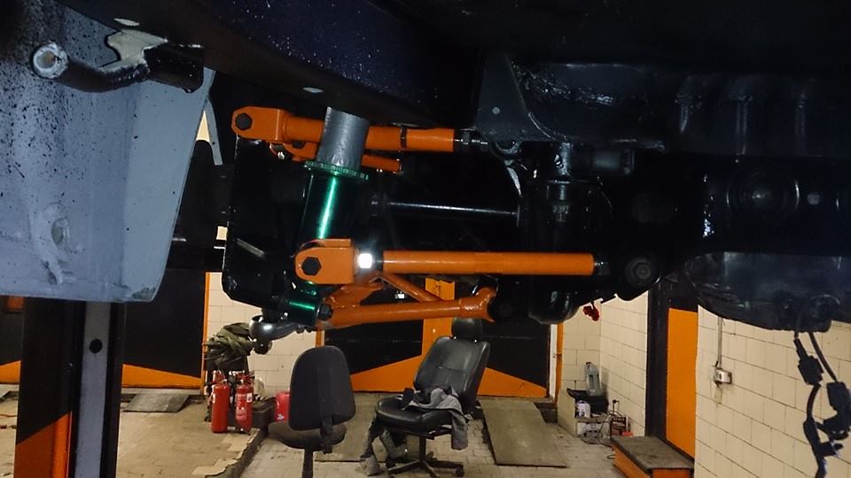

Pasibaige dugno darbai , kimbam prie galinio tilto , vaziuokles ! :roll:
Galutinis vaizdas
Re: NISSAN 200SX S14 RESURRECTION

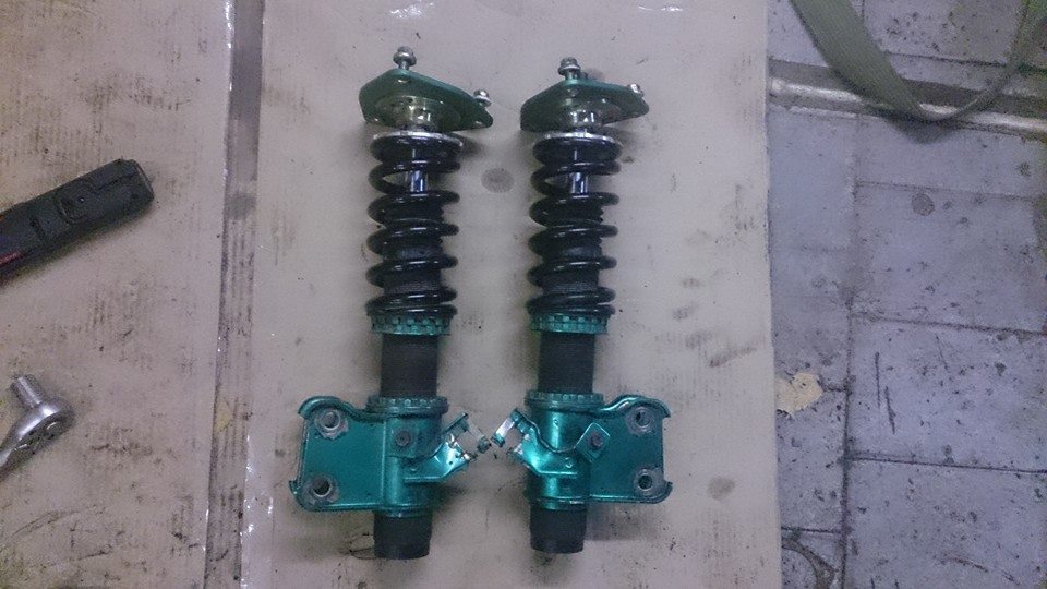

O stai ir zaislai ! Aciu Linui bei Tomui uz pagalba is BD Motorsports ;)
Priekine bei galine Driftworks vaziuokle.
Tein coilai

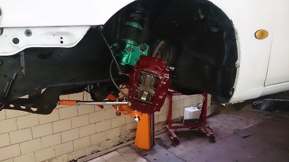

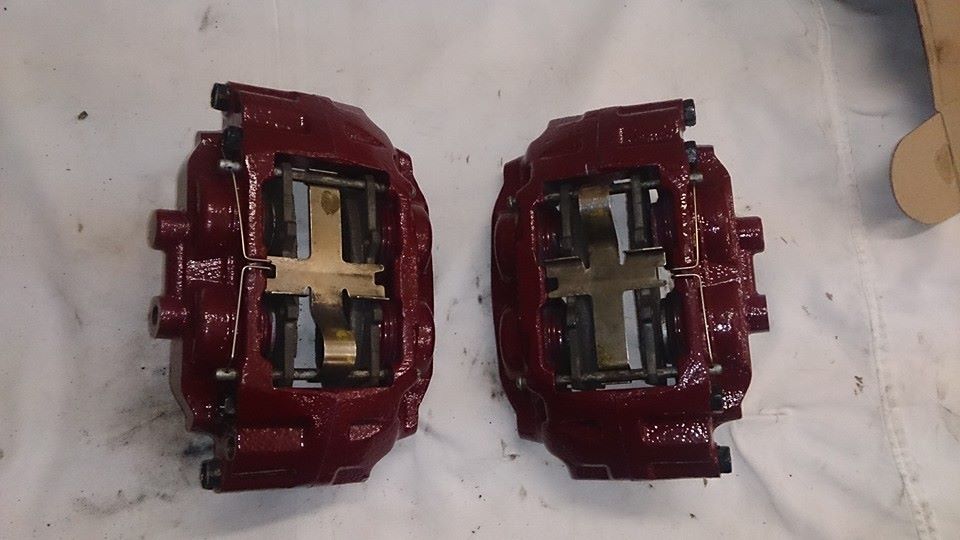

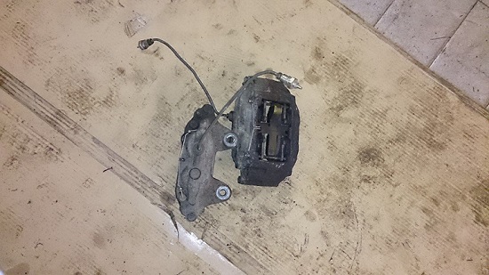

Suportu valymas , gruntavimas , dazymas ( atsparniams karsciui ) , lakas .
Truputis sudeta priekines vaziuokles , vaizdas toks .

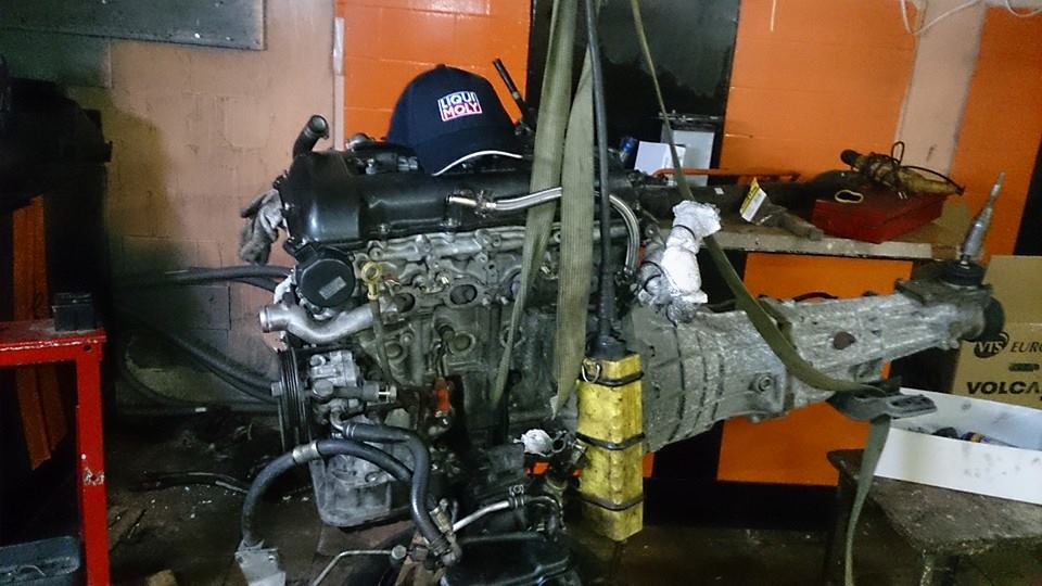

Na pagaliau pagaliau sulauktas liux liux motoriukas . Keliavo net is pacios Japonijos . Aciu Gvidui ;)
Variklis buvo RPS 180sx kebule , japoniukai nejuokavo :twisted:
Plastesne info veliau , kadangi nelabai daug laiko turiu viska detaliai aprasyti , tai minejau jau pirmame poste :( Galiu pasakyti , kad viduriai grynu gryni kaltinukai :twisted:

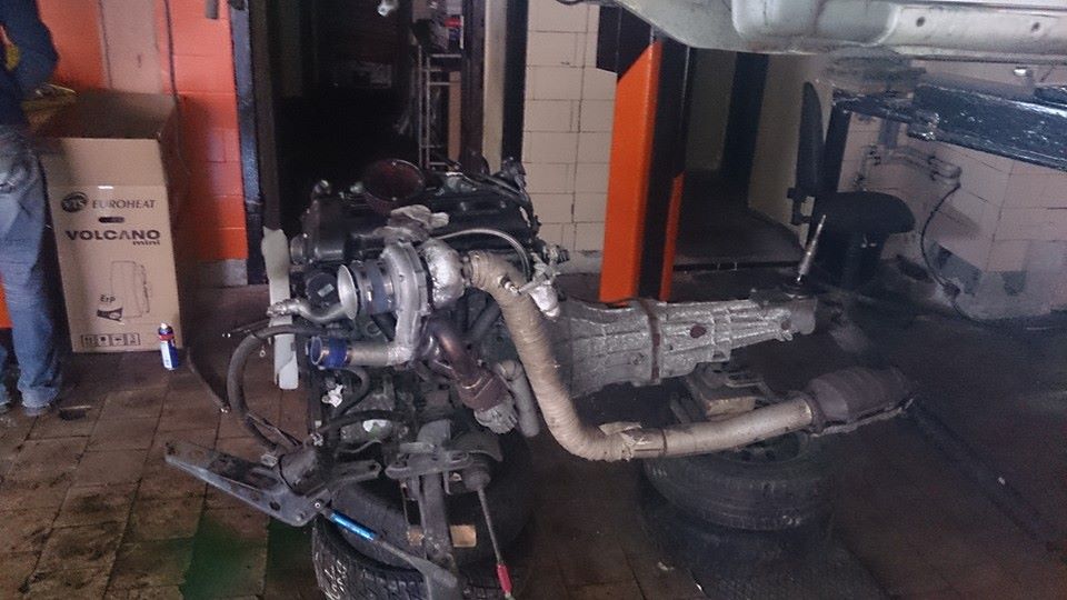

Variklis jau sedi savo vietoje . Teko nuiimti visa turbo seta , kadangi tetilpome su jais i kebula . Del ko taip ivyko ? Kadangi istraukeme varikli is japono , todel trugdo wg i vairo koloneles sujungima. Teks modifikuoti arba kazka mastyti imantresnio , zinoma, butu gerai , kad kazka sugalvotume ... Visgi viskas suprogramuota , nesinori daugiau laiko sugaisti turbos ieskojimui , koliko , kompo , reguliavimo mapinimo ir kito bull sheto :?
Variklio visas setas FULL HKS . Turbina GT

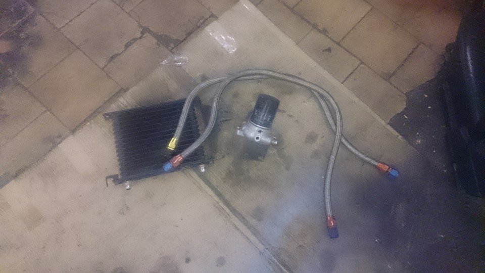

HKS Oil cooler
Pakeisti generatoriaus bei vairo stiprintuvo dirzeliai : Continental .

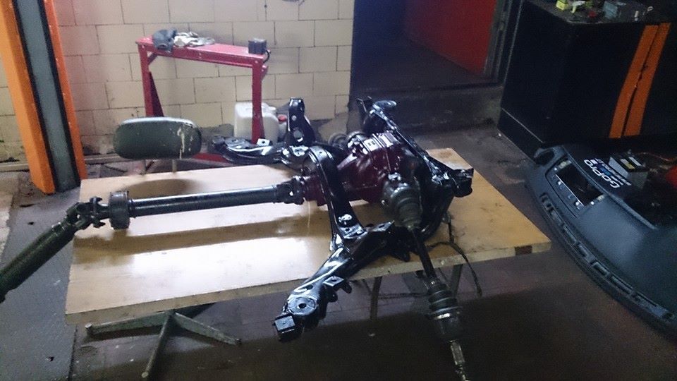

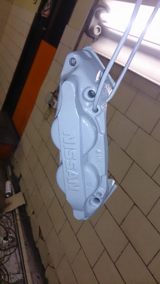

Nudazytas reduktorius ta pacia spalva , kaip ir stabdziu suportai .
Galinis tiltas ikeltas i kebula .
Sukrauti vaziuokles zaislai , aciu scootas uz pagalba .
Stai tokie vaizdai
