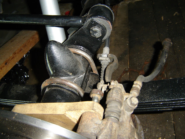

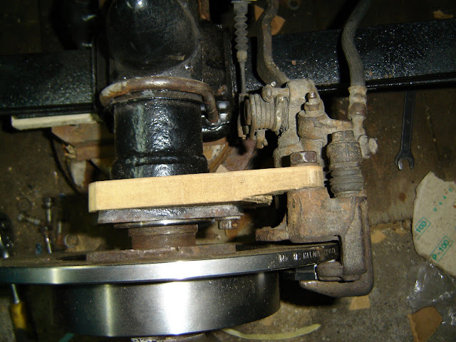

Šeštadienis - keičiau profesiją. Dirbau staliaus darbus. Su lobziku, obliarka ir gražtais gaminau suporto laikiklo šabloną. Iš MDP
Du ruošinius teko išmesti dėl profesinės patirties stokos (darbų mokytojas nebūtų patenkintas), trečias įpusėtas, gal net kažkas gero gausis. Sunku tiksliai skyles visas pasidaryt ir dar sunkiau bus brėžinį nusipaišyt, kad vėliau metalistams duoti. Gal kokį geresnį būdą žinot? reikia daugmaž tokios detalės -

Re: Project: Mazda rx4/929 coupe
galiu tik nupiesht su Acadu jiei to reikalauja kazkokios stakles , bet poperini varianta turi padarit pats
Ačiū. Beja gal parekomenduosite kur gaminti? Lig šiol metalą dudoavau Šlifui. Padarydavo gerai, bet gal būt tokią detalę paprasčiau komp staklėse iš autocad pagaminti?ATMBOY wrote:galiu tik nupiesht su Acadu jiei to reikalauja kazkokios stakles , bet poperini varianta turi padarit pats
Popierinį variantą paruoščiau.

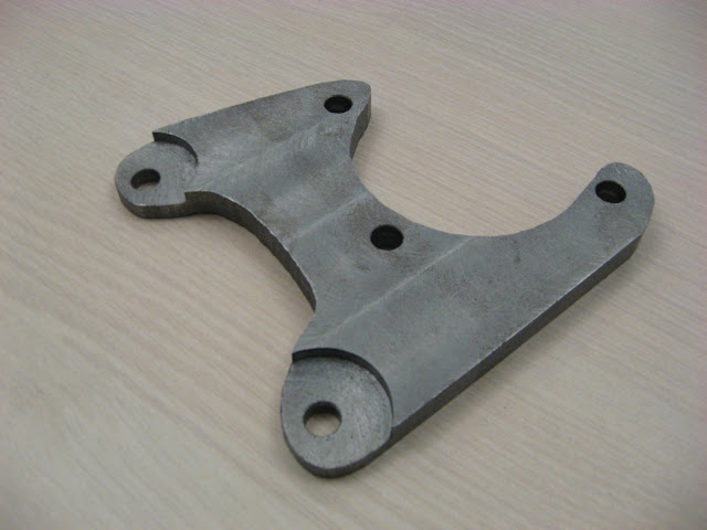

Jau padare laikikli pasimatavau, tinka, antra uzsakiau. pirmadieni bus. belieka tiketis kad pakankamai tvirtai bus 7mm storio. dabar vargsim su rankiniu. reikia pailginti rankinio trosus, o tai reiskia naujus antgalius katruos reiks kaskaip uzpresuoti.

na va rezultatas:
dilema kilo del varztu. nepavyko rasti (wurth, varztu pasaulis) M10 x 50mm 1.25zingsnio 10klases varztu. radau tik 8.8. kazi uzteks?
Beja, kur parekomenduotumet miltelini dazyma?

Jei ant galo - turetu uzhtekt. Jei chia priekis (nors nepanashu pagal pakabos konstrukcija) - tai ne. Minetas sriegis dazhnai pasitaiko pas vokishkas mashinas. Pvz. nuejes i aubi centra - gali uzhsisakytApex wrote: dilema kilo del varztu. nepavyko rasti (wurth, varztu pasaulis) M10 x 50mm 1.25zingsnio 10klases varztu. radau tik 8.8. kazi uzteks?
N 100 388 01 - tai yra M10x1.25x50 varzhtas su apvalia galvute (vidinis sheshiakampis). Sukasi audi 100/200/C4 quattro galiniai suportai

m12*50*1.25 10.9 klases turiu. jei eina padaryt skyles gausi

XR_as ačiū. bet sriegio daryt negaliu. skylės didint negaliu.
kwl - panašu, kad tiktų. Taip čia galui. bet kažkaip nesinori rizikuot. Šiaip tikrai žinau, kad laikys ir 8.8, bet paprastai tokiuose reikaluose naudojami kietesni varžtai.
nubėgsiu į audi detales rytoj. Labai gerai kad vidinė galvutė.
