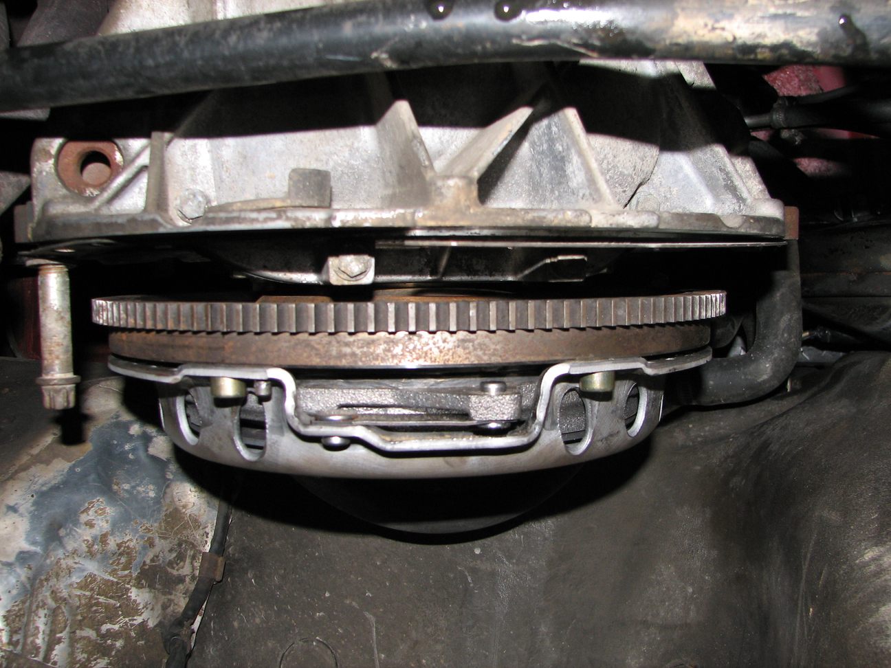

Re: Project: E30 - bandymu triusis
m20 buvo skirtingi diskatoriai:
1) kai darbine plokstuma smagratyje igilinta.
2) kai darbine plokstuma yra iskilusi arba beveik lygi su diskatoriaus montavimo plokstuma (prisegta nuotrauka).
Jei kazka sumaisei is skirtingu komplektu tai nereikia stebetis.
Kaip pavyko istatyti sankabos cilindriuka? Ar teko naudoti jega? Nes jei ji istatei naudodamas didele jega tai bus tavo sankaba pusiau isminta. Darbinis cilindriukas turi buti suspaustas tiek, kad iseitu is jo hidraulinis skystis ir dar butu keli mm laisvos eigos kai istati i deze.
