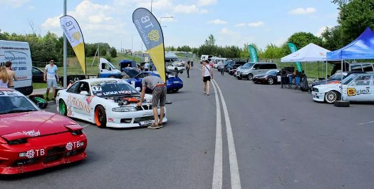

Off topic , bet negalejau neideti:) aplanke draugai, sulyginom. Rask tris skirtumus :))

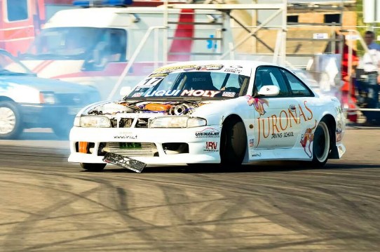

Re: Project: NISSAN 200SX S14 RESURRECTION
Test drift iveiktas sekmingai. Rankinis nerakino vistiek ir ant top 16 turbo pasake see ya later aligater :)))
Desim kita turba , kompa nistune ir maitinsim spiritu :twisted:
Nissaniukas stovi ant kelio gerai ir gripo daug turi tik reikejo suprasti kaip ja valdyti, nes trasa buvo siam motorui per leta..

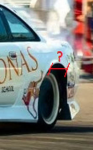

Kevinas
Posts: 93
Joined: 18 Apr 2007, 12:06
Post by Kevinas »
Kas cia? :lol: :mrgreen:
biski juokingai atrodo kai isplatinat iki negaliu, o po to... :)
http://www.avstudija.lt/
Eagle Talon 1990 TSi AWD
Nebuvo laiko žaisti su rastafkėm,reikėjo dėt ką turėjom ir lėkt ;)
Kevinas wrote:Kas cia? :lol: :mrgreen:
Nejuokink su savo tokiais klausimais , zmones atsiveza kuo daugiau ratlankiu , kad nereiketu montuotis renginy ir stoveti eileje, kol uz nugaros visas veiksmas vyksta . think

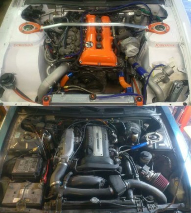

Nepamenu ar dejau vidaus foto:
1) nuflokuota panele bei kitos detales
2) in/out whell
3) obp rankinis ( kuris levai veikia :lol: :lol: :lol: ) bet ziuresim kas per bedos
And so on..

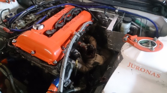

Kadangi turba pradejo dainuoti ir sokti kapeloj teko nujimti ir deti kazka kito, vakare bus matyt viskas apsvarstyta kokia imti ir pan.
Keisis nauja turbina, purstukai didesni, nistune ecu .
Turbinos sparnuote pradejo griausti saltaja puse pamatysite nuotraukoje.
Jei siandien visas detales gaunam , bandysim speti ant Ozo Vilniuje birzelio 8d. Laikom spygas
Senas modas senai pamirstas . Idetos aliumines variklio bei pavaru dezes pagalves . Ispudziai tikrai geri, bet pamenu kazkas sake , kad nejaute jokios vibracijos :lol: :lol: vibracija yra tikrai, bet viskas del race car . " because race car " :D
Kodel netepem silikonu stock pagalviu? Vistiek daug judetu variklis, o to tikrai nesinoretu del daugeliu priezasciu.
Kodel ne poly pagalves ? Vien pamates ju kaina pasidare negera :oops:
