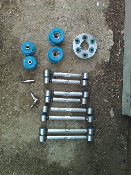

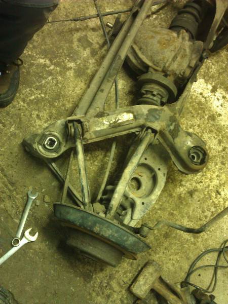

Post by Swecias »
surinktas uzkeltas tiltas sudeti koilai padaryta vaziuokle, gryztam prie kompresoriaus ir kitu darbu

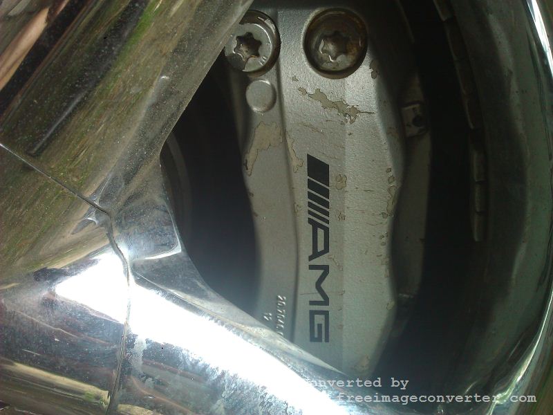

galiniai stabdziukai

Post by Gytisgr »
Galini traversa taip ir paliksi ispajaustyta virs reduktoriaus? Ar tvirtinsi kaip nors dar? Gal reikejo visa galini tilta nuo kokio naujesnio merso taikyti, ten jie aliuminiai ejo, ir jau reduktoriai nevaikiski su blokiruotem buna, ir + pusasiai laikytu, kad ir to pacio CL'o. Zinoma jei bent kiek sutampa tvirtinimo taskai, ir baze.
Kur cl stabdzius pirkai? toks jausmas kad pats uzrasiau ta suporta.
Swecias
Posts: 184
Joined: 16 Apr 2011, 16:57
Re: Project: Mercedes 190 su OM606
Post by Swecias »
Gytisgr wrote:Galini traversa taip ir paliksi ispajaustyta virs reduktoriaus? Ar tvirtinsi kaip nors dar? Gal reikejo visa galini tilta nuo kokio naujesnio merso taikyti, ten jie aliuminiai ejo, ir jau reduktoriai nevaikiski su blokiruotem buna, ir + pusasiai laikytu, kad ir to pacio CL'o. Zinoma jei bent kiek sutampa tvirtinimo taskai, ir baze.
na pasakok pas kuri naujesni mersa eina su blokiruote (be AMG) kokie ju perdavimai ? tiltas sutvirtintas, jei palyginsi orginalu ir sita pamatysi skirtumu, beje jei plys tiltas kazka mastysim, pusasiai jau perdaryti, ratu baze manau skiriasi nemazai

dar foto stabdziuku
