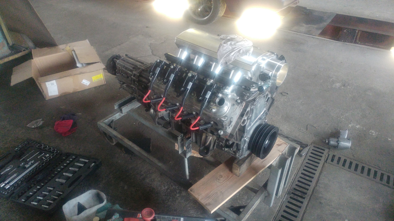

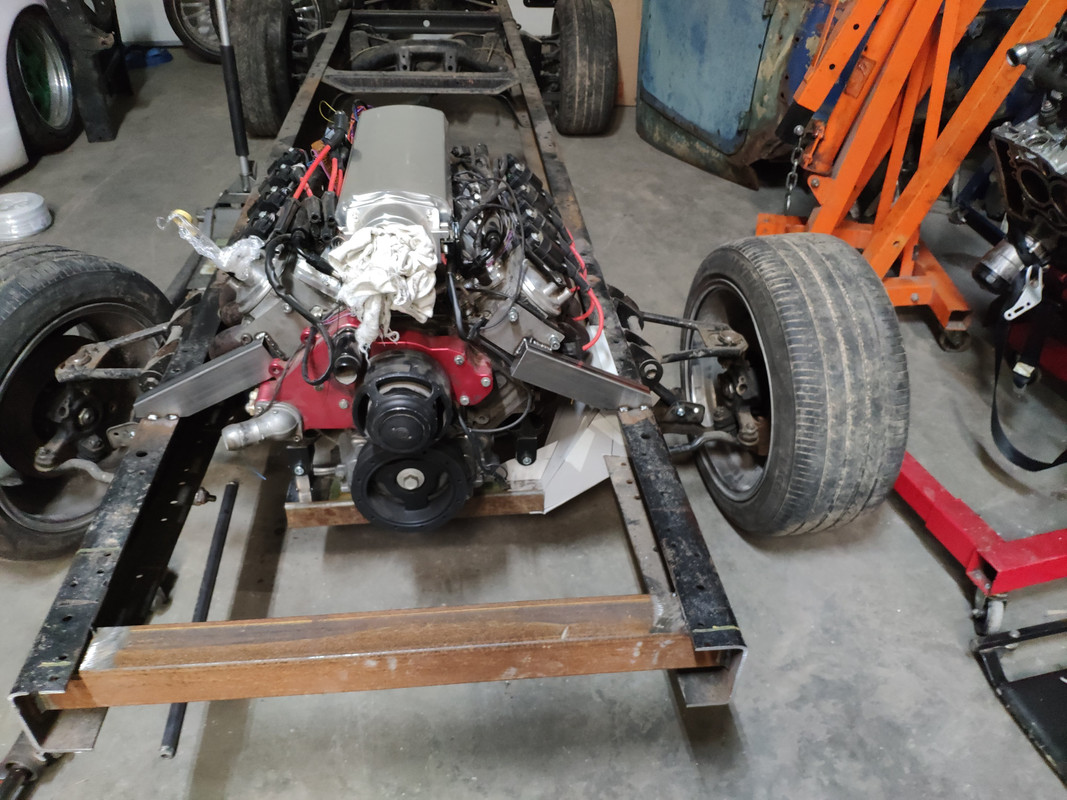

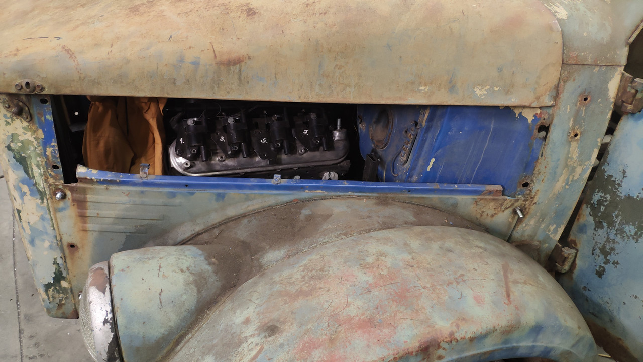

Variklis:
LS2 V8 6.0 standartinio variklio liko tik: blokas, alkuninis, stangeles, voztuvai ir galvos aplink ji irgi mazai ko ir belike gimto.
Transmisija:
BMW e9x m3 pervirintu varpu, sankaba SPEC dvidiske, keramika
Remas:

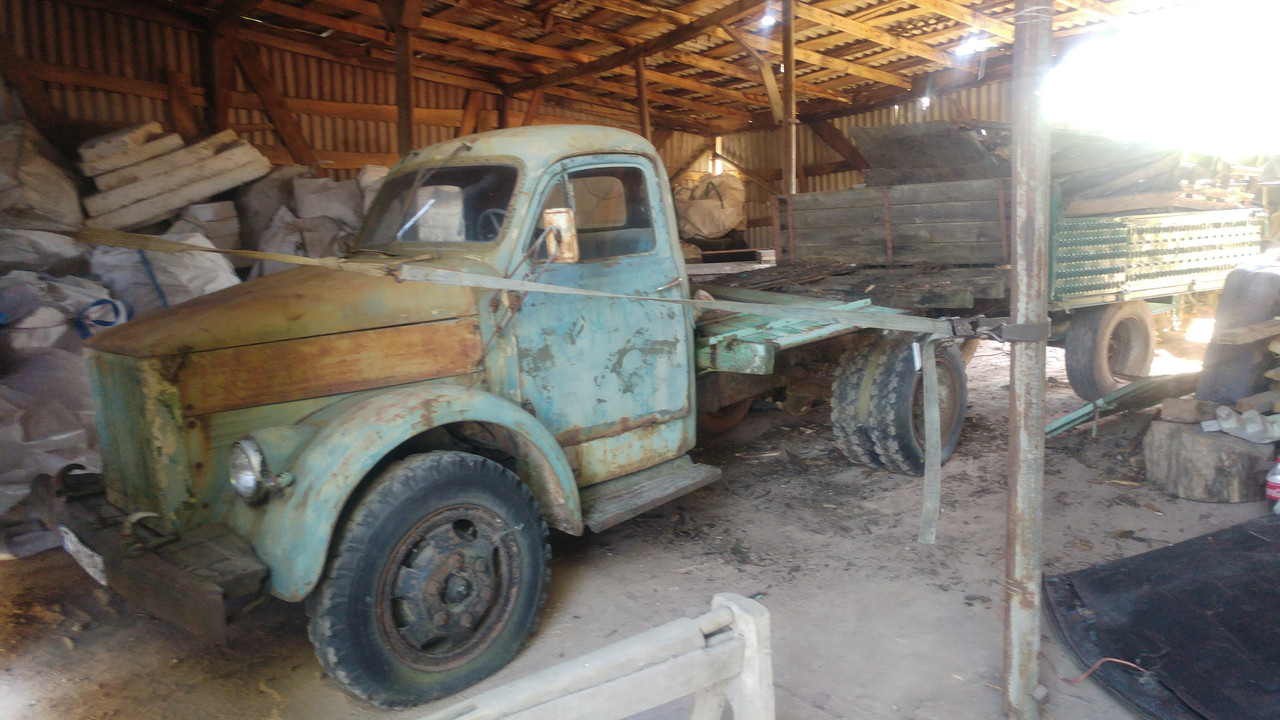

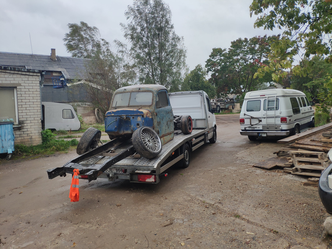

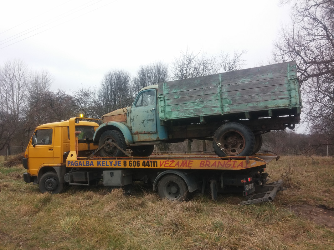

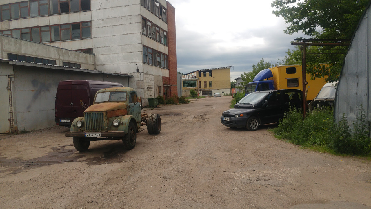

Gaz 51 "arba kiek is jo liko"
Vaziuokle:
Prieky lexus sc 300/400
Galine vaziuokle su reduktorium F80 M3
Amortizaroriai "GAZ" ne cia ne rusu gamintojas
Stabdziai
Priekiniai stabdziu diskai nuo audi RS6/7 C7 , suportai porsche 19z 6 cilindriuku
