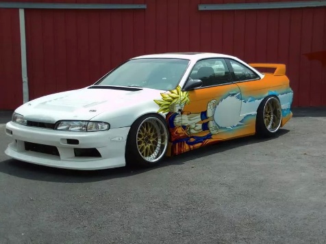

Re: Project: NISSAN 200SX S14 RESURRECTION
Ruosiamias automobilis dazymui :
1)nuklijuoti lipdukai
2)viskas nuvalyta, kas liko po lipdukais
3)laukia siausimo darbai
4)variklio skyriaus perdazymas
5)sia savaite laukiam motoro sr
ir , zinoma, po variklio ikelimo bei uzvedimo sausim I dazymo kamera, ir lauksim vinylo !
Aciu Dovydui uz profisionalu atlikta maketavimo darbus !
Sajanai isleks I trasa :twisted:
