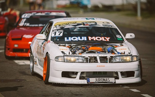

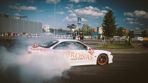

Vilniuje pasirodeme. Kaip be rankinio buvo viskas super !!! Gavom girti tiek is ziurovu , tiek is teiseju tiek is smalsiu fotografu :wink: Technika laike labai gerai, jokiu leeku ir pan .
