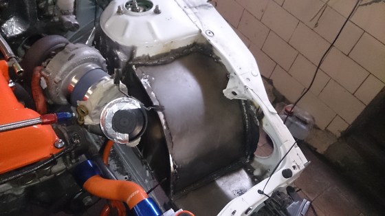

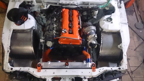

Na ka, mes irgi prasipaltinom arkas , aciu Juliui uz kantrybe ir puikiai atlikta darba , didelis aciu Jam :!:
Ryt lauks paruosimo darbai ir dazysim , again :twisted:

Kebulo darbai dar tevyksta :D uztepta sepc silikonu ir padengta isorine puse antikorozine danga . Teks dar pjauti keleivio puseje iskilima vadinamaji "desini papa" :lol:
Elektros darbai einam i pabaiga , kuro sistema atvyko, teks padirbeti ir pagaliau uzkurti :|
