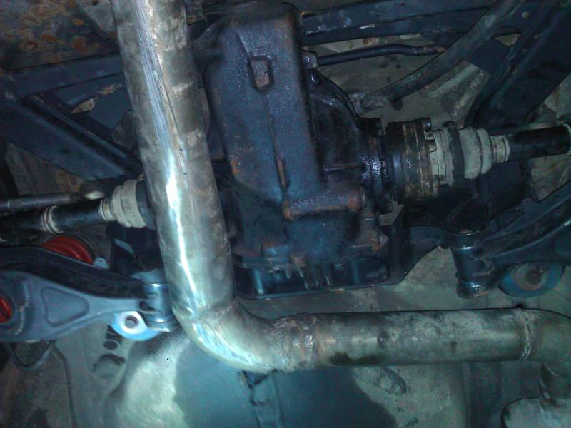

stai sioks toks srotinis varjantas, :D kol kas "kirtimus" laiko :) (be sliku)

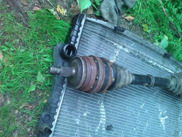

Post by Swecias »
