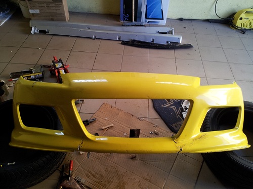

Na masinos kai nera, tai ir darbai praktiskai stovi..
MS serijos buferis jau suklijuotas, laikas galutiniam paruosimui :)
Re: project: mazda rx8
Vincukas wrote:MS serijos buferis jau suklijuotas, laikas galutiniam paruosimui
Labai jau IC prasosi i ta DIDELE anga :D

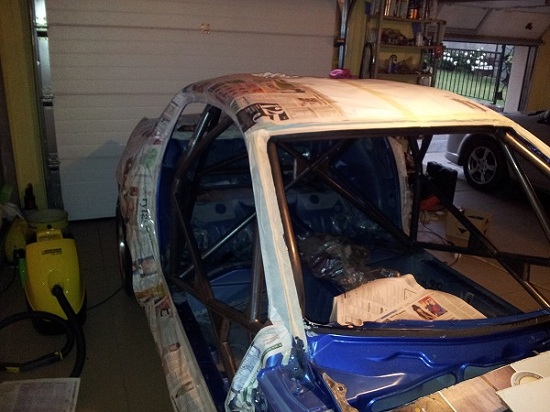

pagaliau po poros menesiu tylos ir darbu stovejimo vel kazkiek pajudeta i prieki, jonines atsvestos garaze, bet bent yra rezultatas, melyna ir net labai is pirmo zvilgsnio gal ir per daug :) bet susidejus visosms dalims turetu but grazu :)
Vincukas
Posts: 98
Joined: 03 Apr 2012, 09:50
Post by Vincukas »
Taip pat kitas dalis dazytos HPI purpurine spalva, na bent jau bandyta taikyt tokia, nes kodo neradau ju spalvos, bet pataikiau :) spalva realiai matant super :)
tokios spalvos tvirtinimo daliu  bus ganetinai daug, tad tas melynumas atsimus, nu dizaineriai nepatare, bet kiek ziurejau neblogas derinys gausis :)
