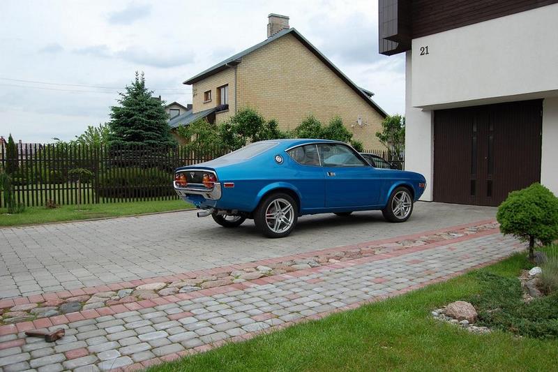

kažkaip vis nuotraukose matydavau kaip gali atrodyt ir nebuvo panašu, kad mano taip atrodys, o še tau ir yra. tiesa dar ne viskas pabaigta. Dabar padangėlių ieškau 245/45/16 ir 215/50/16.

bus dropas. bus. kol kas nezeminsiu, pasivazines, turi siek tiek susesti galas. preikis normaliai. tada bus matyt kiek zemint linges.

Kad nebebutu kalbu - va jum ir meshai ir dropas :D
Dabar sprendziu padangu klausima ar but pizonu ir imti toyo r888 (tik del grazaus dizaino) ar imti kokius continental sport contact 2, dunlop sp... Toyo grazu, nu zinoma minkstesne guma duoda savo privalumu ir be abejo minusu, taip pat klausimas kaip sitie semi slicai ant slapios elgiasi. vazinet per lietu neketinu, bet Lietuvoj gyvenam...

Vistik r888 paliksim ramybeje (beja, jei kam reikia 205 55 16 / 225 50 16, yra geros pardavime, siek tiek vaziuotos)
Visad lieka rizika uzsirauti ant lietaus.

ple lingvistai, baikit.. vakar pamatavau kuro slegi prie purkstuku. 2 bar. turi but 3. prie aukštų dirba normaliai slėgis sukyla, o prie žemų nelabai, užspaudus abratkę susinormalizuoja. išvada peršasi, kad slėgio reguliatorius grybauja. ieškom šaknų.

Na ka. Pradejom kasdiene eksplotacija. uzdejau SPAL ventiliatoriu, kuris pasak gamintojo siurbia 2200 kub. m. oro. Bet matyt be deflektoriaus nelabai efektas yra. ties ventiliatorium radiatorius vesus, o aplink karstas. reiks bandyt is skardos sulankstyti deflektoriu/surinkeja. bet tam yra tik 2cm vietos :V
anyway ratus jau suka gerai.

Stabdžiai puikiai veikia ant tech stendo rankinis viršijo visus lūkesčius.
Šiaip pedalas gal kiek per keitas, prieš tai kai nebuvo nuorintas, buvo per minkštas dabar labai kietas, stabdo gerai...

Butent tokius ratus ir turiu, tik su mazesniu lipu priekyje. stabdzius reik perdaryt kad tuos ratus uzdeti.
kas link zeminimo tai labai noreciau tokio, suzeminsiu. o po priekiniu buferiu irgi turiu spoileriuka, ejo du variantai spoileriu.
