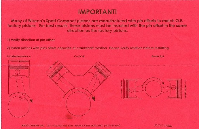

Truputeli susiparinau pries nudroziant stumokli tepalo purkstukui, del jo krypties. Wiseco stumokliai neturi zymejimo kur variklio priekis ar pan. Bet stumokliu komplekte yra instrukcija kaip ideti stumokli (paveikslelyje).
instrukcija
instrukcija
ca18det piston direction.JPG (76.9 KiB) Viewed 4108 times
Jei as idedu stumokli taip kaip parasyta, tai jo didesnes ispjovos voztuvams buna ismetimo voztuvu puseje. Aisku tu ispjovu dydis akimi nelabai pastebimas, tik pamatavus matomas skirtumas. Kaip sudeti stumoklius? Pagal instruksija?

Bet tai tada stumoklio pirsto isnesimas (piston pin offset) gaunasi ne pagal gamintojo nurodymus.
Gal kas turit stumokli paciupinet :)?

taukelis wrote:Bet tai tada stumoklio pirsto isnesimas (piston pin offset) gaunasi ne pagal gamintojo nurodymus.
Ne pagal kokio gamintojo? Nissan? Ar Wiseco?

Cia as apie Wiseco.
S13
Re: ca18det stumoklio kryptis
Tai tu nors instrukcija perskaitei ta, kuria pats imetei? :evil:

Kodel suabejojai, kad neperskaiciau instrukcijos :)? Neturiu as OE stumokliu, kad pasiziureti kur yra tas pirsto isnesimas, o idejus stumokli pagal ta instrukcija, stumoklyje esancios didesnes ispjovos voztuvam atsistoja ismetimo voztuvu puseje. Ieskosiu OE stumoklio, kad pasilygint.
